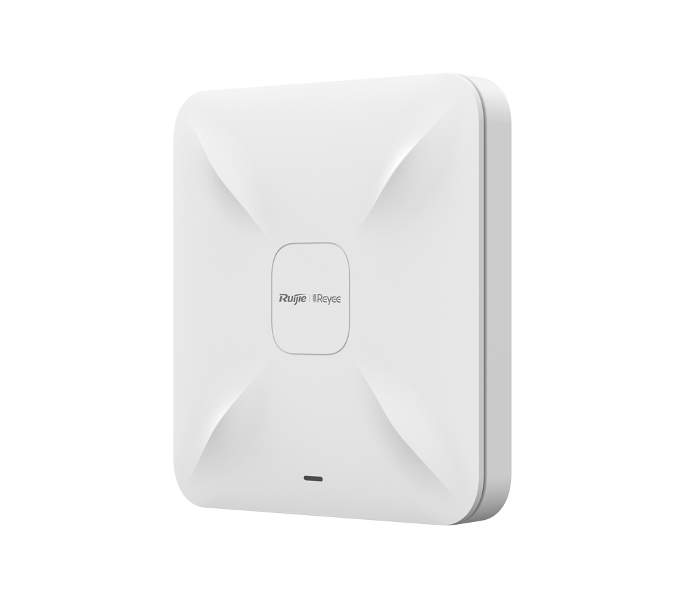

AP gắn trần băng tần kép dòng Reyee RG-RAP2200 của Ruijie là AP gắn trần hiệu suất cao cho các tình huống phủ sóng Wi-Fi diện rộng trong nhà. Thiết bị hỗ trợ cấp nguồn cục bộ 802.3af/at PoE và nguồn cấp điện cục bộ DC 12V, Thiết kế cổng LAN kép giúp mở rộng các thiết bị của bên thứ ba nhằm đáp ứng nhu cầu của nhiều tình huống sử dụng mạng khác. Tuân theo giao thức Wi-Fi 802.11a/b/g/n/ac Wave 1/Wave 2 Wi-Fi, RG-RAP2200 hỗ trợ công nghệ luồng kép MU-MIMO và cung cấp ăng-ten đa hướng tích hợp. Thiết bị có thể hoạt động đồng thời ở 2,4 GHz và 5 GHz, cung cấp khả năng truy cập không dây tốc độ cao 400 Mbps ở 2,4 GHz, 867 Mbps ở 5GHz và tối đa 1.267 Mbps mỗi AP. Với phạm vi phủ sóng trên 20 m, thiết bị là lựa chọn lý tưởng cho nhiều tình huống mạng không dây, đặc biệt tại văn phòng, ngành thương mại, khách sạn, địa điểm cung cấp dịch vụ, v.v.
Sản phẩm mang kiểu dáng công nghiệp, các cạnh mang tính biểu tượng và đèn nháy giúp dễ dàng nhận diện sản phẩm hơn. Với kiểu lắp đặt vô hướng, bộ lắp đặt mới này hỗ trợ các phương pháp lắp đặt khác nhau bao gồm để bàn, trần, tường và cột, tăng khả năng linh hoạt khi lắp đặt, đơn giản hóa các bước lắp đặt, giảm độ khó và cải thiện đáng kể trải nghiệm lắp đặt thiết bị.

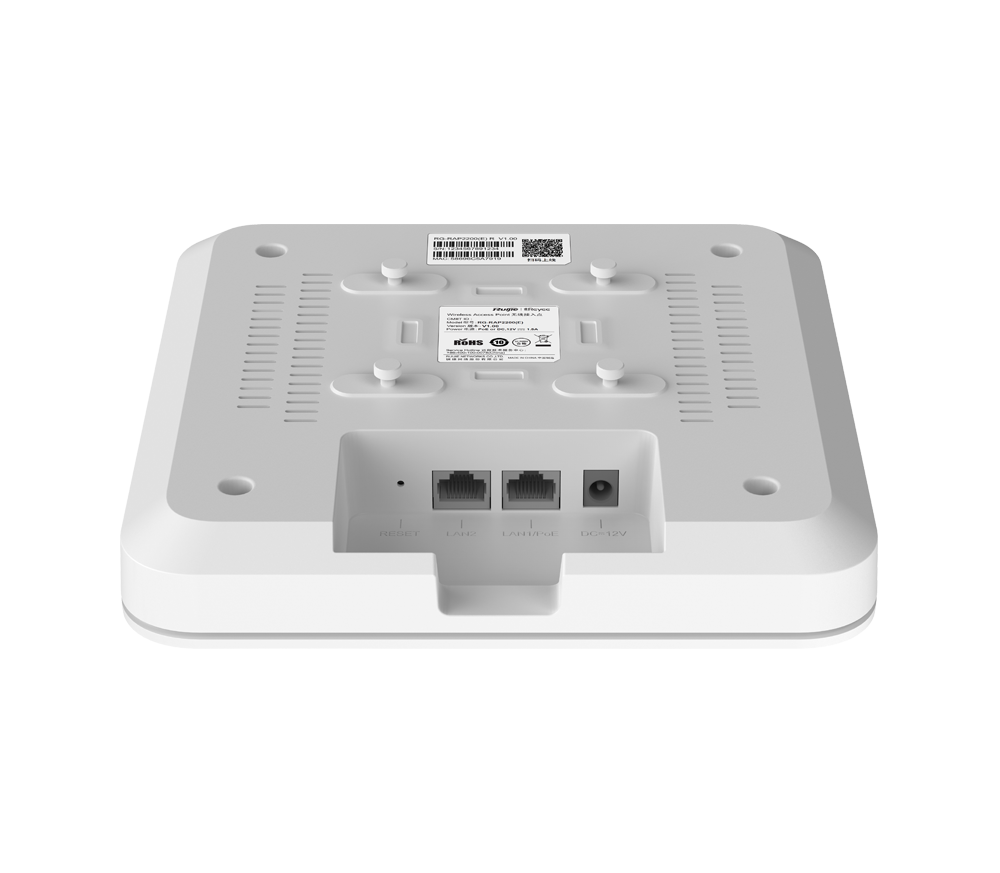

Dual LAN ports design
The device adopts the dual LAN ports design. Even for complex networking requirements, it can easily and quickly support the expansion of third-party devices, such as cameras, time and attendance devices, etc.

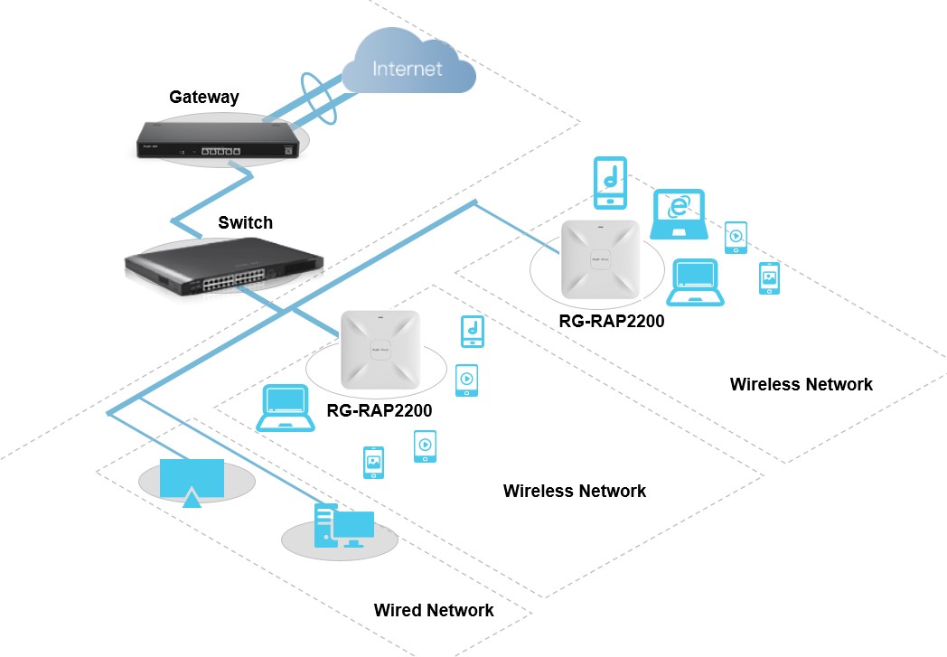

Support routing and AP mode
The device supports both AP and routing mode. A wireless network can be formed with multiple APs, or it can be used as a wireless router when deployed independently. The device offers more flexible configurations, more abundant application features, and more extensive applicable scenarios.
Support Layer 3 roaming
The device supports Layer 3 roaming for the complex Layer 3 network. When users move across the Layer 3 networks, seamless roaming can be achieved without service interruption.

2 10/100/1000Base-T Ethernet ports, PoE/LAN1 port supports PoE
2 10/100Base-T Ethernet ports,
