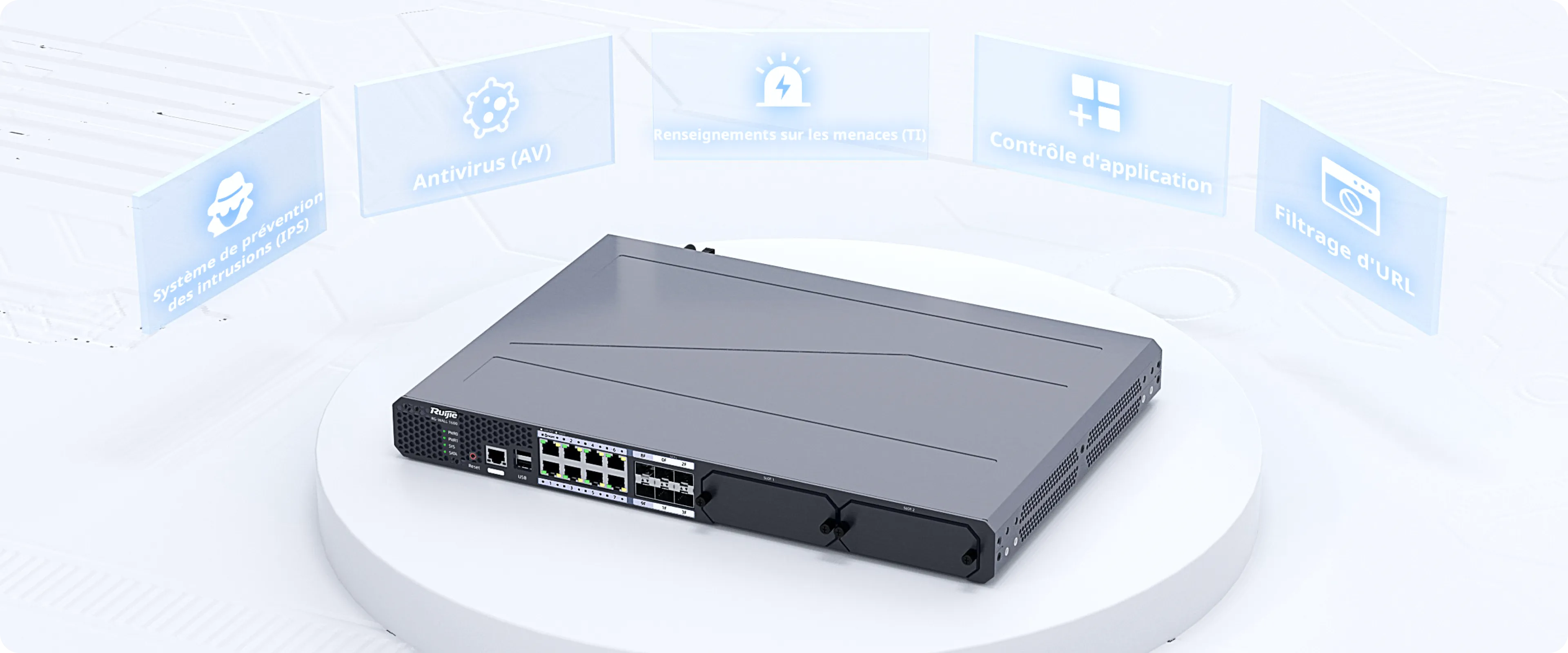

Licence de Pare-feu cinq-en-un pour une défense complète de la sécurité réseau
La licence « cinq-en-un » pour la prévention des intrusions (IPS), l'antivirus (AV), les renseignements sur les menaces, le filtrage des URL et l'identification des applications améliore les capacités de défense réseau de votre organisation de manière globale, améliorant ainsi considérablement la sécurité des données et des systèmes.
Système de prévention des intrusions (IPS):
Antivirus (AV) :
Renseignements sur les menaces (TI) :
Contrôle d'application :
Filtrage d'URL :
  • Protection inégalée : La bibliothèque de signatures IPS de Ruijie couvre plus de 15 000 entrées pour détecter diverses menaces cybernétiques.
  • Devancer les attaques : Avec plus de 90 classifications, notamment l'extraction minière et le rançongiciel, notre IPS est à l'avant-garde de la technologie de sécurité.
  • Amélioration continue :  MàJ hebdomadaires et un nombre important d'ajouts mensuels garantissent que la sécurité de votre réseau est toujours en avance.
  • Millions de signatures : Le laboratoire de sécurité Ruijie « TIANMU » coopère avec une entreprise antivirus leader et a développé plus de 10 millions de signatures AV pour les Pare-feu de la série Z.
  • Détection précise : Avec un taux de précision de 99,97 % et un taux de faux positifs nul, la technologie AV de Ruijie est largement reconnue pour sa haute précision.
